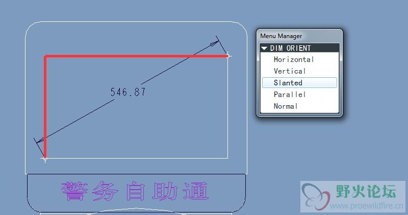

[求助] PRO/E标柱寸里,为什么一直都是垂直尺寸,能设置成和CAD一样的线性标注尺寸吗?
发表于 2012-2-17 11:18 | 显示全部楼层 |阅读模式

请注意你点击中键的位置

在垂直位置或线性标注尺寸的位置点中建可得到不同的尺寸标注!
