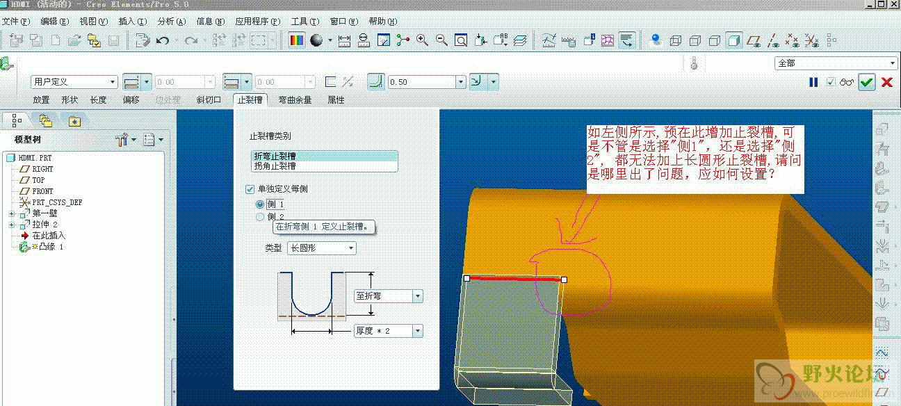

如下如图示, 本人用的是PROE 5.0 画板金, 应如何设置才能生成长圆形止裂槽? 为什么?
谢谢 !

发表于 2012-4-24 16:59 | 显示全部楼层
设置长度为2.5倍壁厚

发表于 2012-4-25 16:42 | 显示全部楼层
如果添加的钣金壁本来就不造成撕裂效果 那么系统默认是不会产生止列槽的
