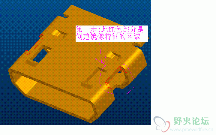

镜像时老是出现由于丢失参照,所以无法再生链。请替换或移除链。

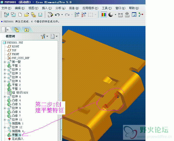

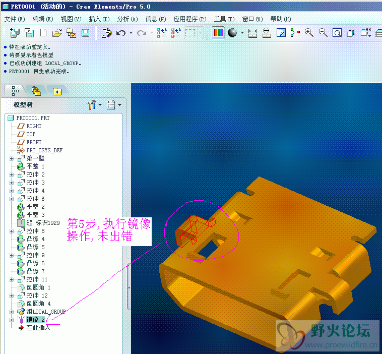

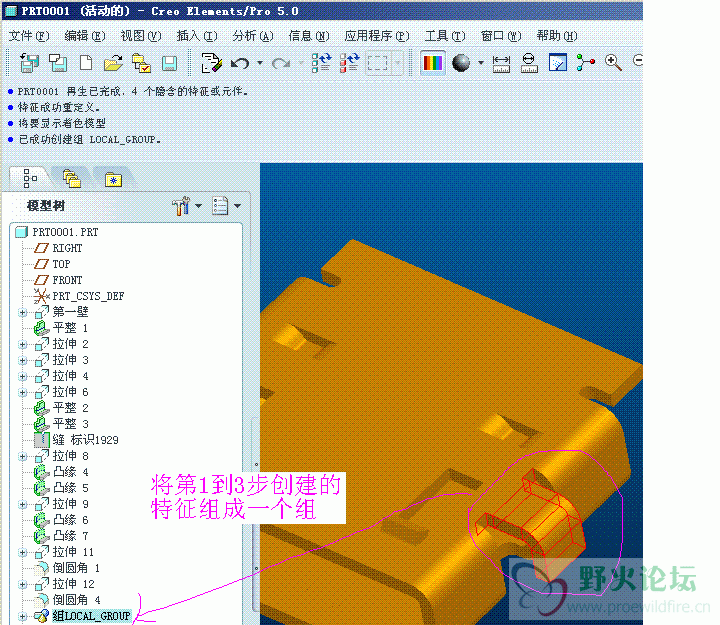

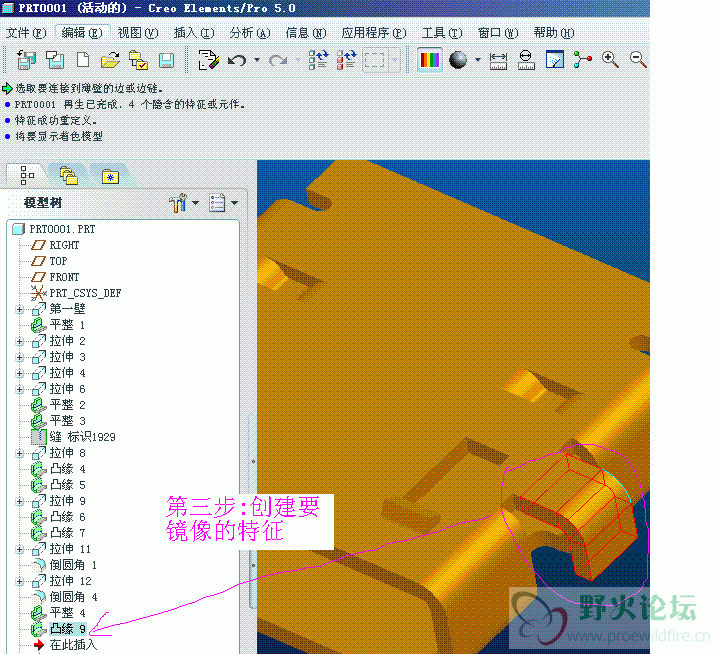

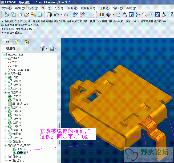

发表于 2012-2-17 19:05 | 显示全部楼层
原帖由 喜洋洋养 于 2012-2-16 17:04 发表
下面是我个人在工作中使用镜像操作的方法(即先建一个平整壁(再在此基础上再创建要镜像的特征),可能不是万能的, 供参考...
特别说明:PART档用PROE 5.0(M090)版本创建
[ 本帖最后由 great-deng 于 2012-2-17 19:09 编辑 ]
MICRO_USB_SHELL.prt.zip
161.48 KB, 下载次数: 16
