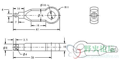

求高手帮忙画一下,没有思路啊

很简单的东西,楼主何不多练习一下。 原图: 实物模型: PRT 文件:

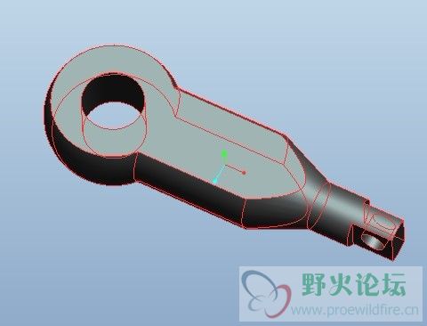

很简单的东西,楼主何不多练习一下。
原图:
实物模型:
PRT 文件:
123.prt.rar (137.82 KB, 下载次数: 6)

发表于 2012-2-16 15:08 | 显示全部楼层
先整根旋转
然后两边切除
 楼主| 发表于 2012-2-16 15:18 | 显示全部楼层
谢谢,我发完之后就明白了,原来是一个圆,还以为要用到可变截面扫描
