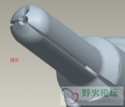

该零件由一个旋转壁和几个法兰壁组成,请教如何展平?
图片如下,prt在附件中(proe 4.0 m180 64位的)

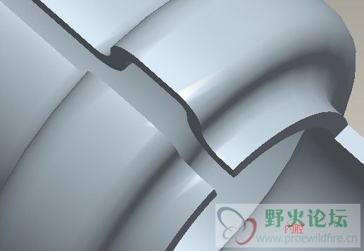

可能是没说清楚,这个是我要画的模型,建模方式是我自己选的,可能不利于展开,所以,我把零件的具体情况说明如下
最终结构类似,您可以随意画一下,顺便求该零件的建模和展开方法,比例不失调就行了,这个东西在我们行业叫插针
帮帮我吧,都要疯了
具体结构1
具体结构2
具体结构3
[ 本帖最后由 sdulj 于 2012-2-18 22:11 编辑 ]

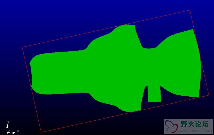

发表于 2012-2-20 13:45 | 显示全部楼层
展平很困难,即使展平了也不准确!

发表于 2012-9-2 19:51 | 显示全部楼层
我认为应该把这个东西切开好几部分来分别展开。。最终以组件来合在一起。

发表于 2012-9-4 11:28 | 显示全部楼层
展平还是可以的,但是如果按照展平做模具估计会很困难,当然这种零件的工艺我没有接触过,不好做评论。另外,模型里都没有R角的,我帮你添加了R5的R角才能展开。附件为DXF文件,用CAD可以打开。

发表于 2019-8-1 23:12 | 显示全部楼层
sq1721 发表于 2012-9-4 11:28
展平还是可以的,但是如果按照展平做模具估计会很困难,当然这种零件的工艺我没有接触过,不好做评论。另外 ...
怎么展开的啊!有没有步骤啊!
