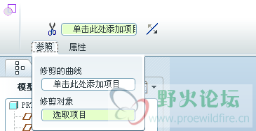

]为什么同样是修剪命令,我的只能选取曲线而有的可以选面组

第一张表明你要修剪的是曲线,操作是:你先选了曲线,再点修剪命令

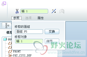

第二张表明你要修剪的是面组,操作是:你先先了面组,再点修剪命令

楼上正解,还有注意你过滤器里面的选项
