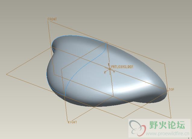

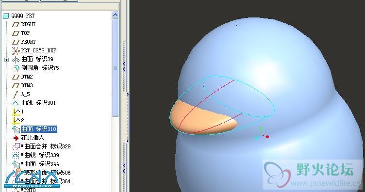

发表于 2012-2-15 13:17 | 显示全部楼层 |阅读模式
建模的步骤中有两个Graph线,然后变截面扫描就做出企鹅的嘴巴,很纳闷,变截面扫描如何引用上面的两个Graph线来实现的,从编辑定义里很难发现如何实现的

发表于 2012-2-15 13:56 | 显示全部楼层
vvs做出来的,也可以边界混合画骨架线

 楼主| 发表于 2012-2-15 14:16 | 显示全部楼层
为什么我用关系引用两条graph没出现相应的效果,还是一个椭圆柱

发表于 2012-2-15 15:36 | 显示全部楼层
边界混合搞定
prt0001.prt.rar
45.64 KB, 下载次数: 35
67
发表于 2012-2-15 15:40 | 显示全部楼层
不好意思没看到下面的问题,你打开草图,看关系式,你知道他是咋用的那两条graph了,注意graph的名字

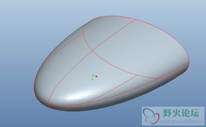

发表于 2012-2-19 19:42 | 显示全部楼层
这样如何?
这样如何?C:\Documents and Settings\Administrator\桌面\20120219_193045.jpg
四条线,加一个剖面可变
