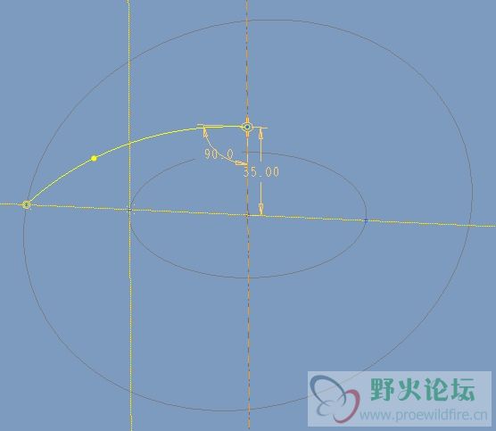

看到人家一个做椭圆凸出面的教程,但是自己做不出来,望各位不吝赐教!就两步:1.建立如图所示的曲线2.建立一条轴线,然后以圆为原始扫描线,椭圆为辅助扫描线,进行边截面扫描,一次成功,这种方法得到的面绝对通过所有的线质量。

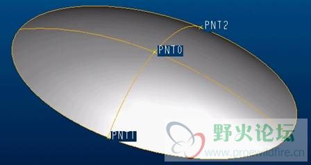

clip_image002.jpg 曲面效果
