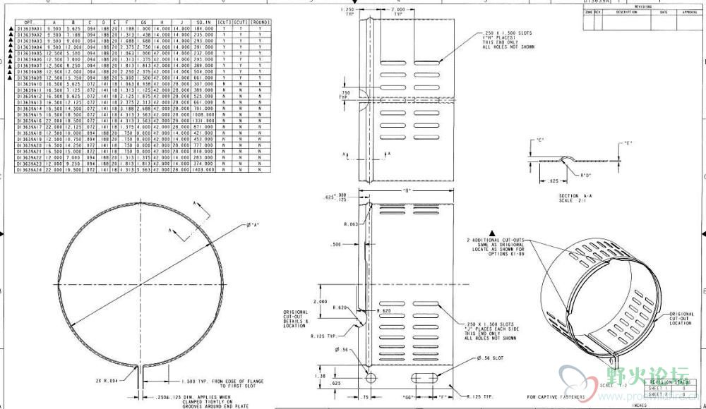

初学钣金,还不是很懂
哪位好心人帮我做个PRT 感激不尽
图纸上传了

LZ,你上传的附件图片尺寸看不清楚啊,放大了也看不清楚

只能上传90K的附件
尺寸不是关键  楼上的兄弟能否教我怎么做吗?说一下步骤就行

我给的方法没试过,你自己试试:
1.先做已经成型的钣金零件(近似圆环的),上面不要有任何的孔或缺口加工;
2.用展开命令(不是平整),看看能否展开(此步很关键,如果展不开,后面别试了);
3.在展开的板条上冲窝和缺口,孔等;
4.折弯回去;
其余的你可以自己试,如先做成曲面,再加厚,再转成钣金;或先在板条上做好改做的窝,缺口等,再滚压成型等等
简单测试了一下,可以展开,后面的应该简单了

感谢楼上的,原来钣金这么讲究,比standard难多了,回头试下。
