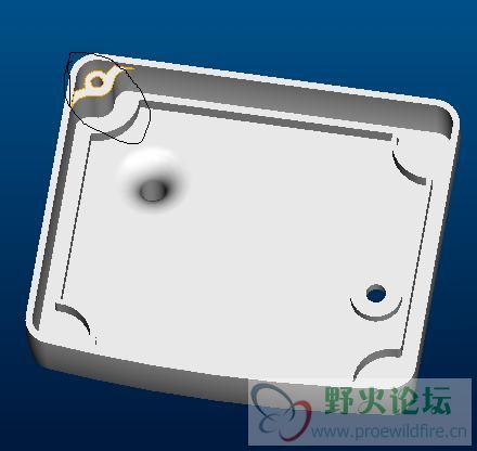

在画图中圈出部分时,由于壳体内壁不是一个直面,导致生成出的特征与内壁结合有问题,求高手解决!
谢谢
prt的我还不知怎么上传,请一并回答,谢谢了

穿过下一个就OK了,然后BOOS柱两边的耳朵外线不要和内壁线连接,应该超出内壁线一点就OK了

我也是这样认为的。楼主可以试一下

好的,我试试看,先谢谢二位啊

做得长一点,镶到内壁里面。

现在是镶到内壁里面了,但是出来一条相贯线,不是圆滑过渡的啊
