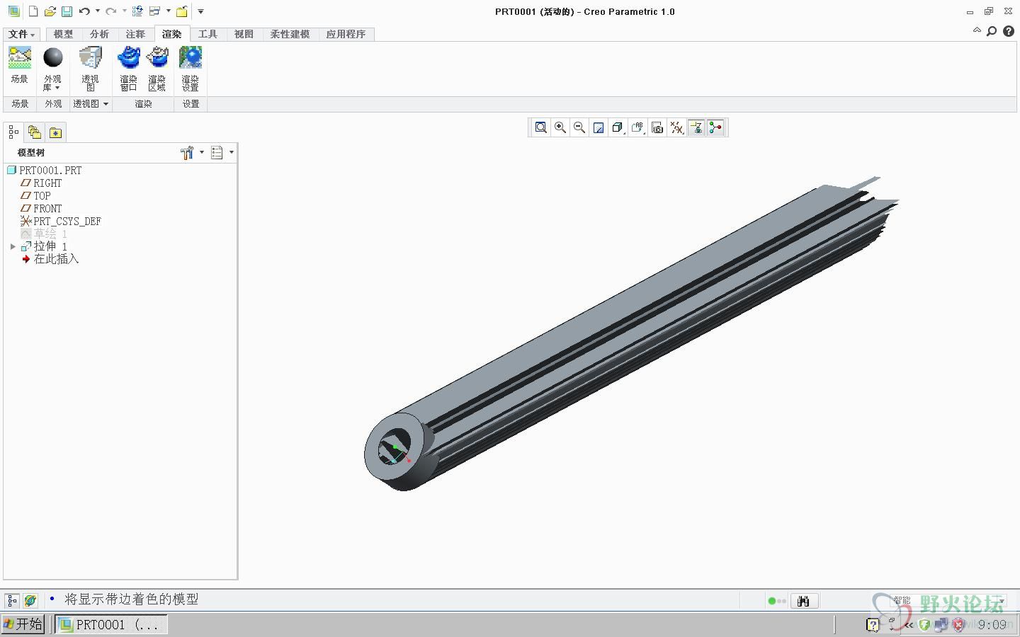

我的电脑配置:P4双核,2G内存,N卡 Geforce 7300 LE,用creo 1.0 M010建了一个圆筒状模型,圆筒中央竟显示为辐射状的面,不知如何解决,高手们快来帮我!!!!!!!!!!!!!C:\Documents and Settings\QHD\桌面\圆筒.JPG

安装下显卡驱动试试

显卡驱动是最新版本,问题如故,急 !!!!!

楼主最好截个图,好让高手帮你解决

今天按照野火管理员的指导,重新下载了一个最新日期版本的显卡驱动程序,问题解决了,十分感谢管理员,向你致敬!!!
