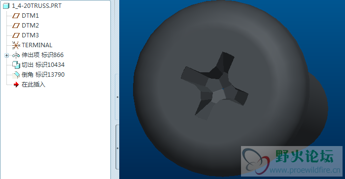

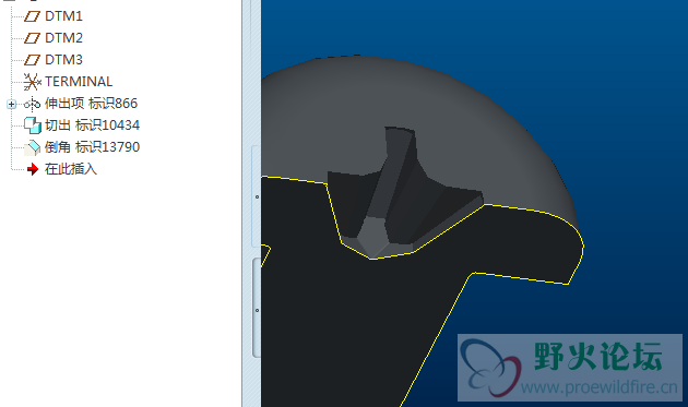

这个切出命令怎么用的啊 、?
完整的
完整的
剖面
剖面

发表于 2012-2-14 16:15 | 显示全部楼层
组件下,菜单栏--编辑--元件操作--切除

 楼主| 发表于 2012-2-14 16:18 | 显示全部楼层
谢谢啊
是不是要先画个螺丝刀啊 ?

发表于 2012-2-14 16:20 | 显示全部楼层
就是布尔运算,可以像你那样理解吧
