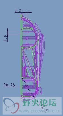

求高手指导,,,选着了 消隐 还是看得到隐藏线!!!  怎么解决!!!

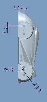

楼主的理解错了,消隐是占对实体来的,而你的图是曲面,曲面你可以用层去隐藏它,只有实体时就不会有隐藏线出现了
