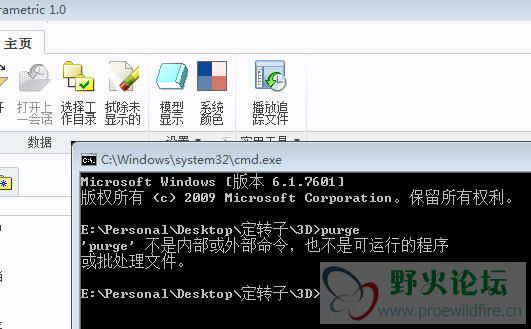

如下图,我的机子是WIN7 64位的系统,在CREO中执行PURGE命令无效,好解决吗?
480
618
发表于 2012-2-14 14:30 | 显示全部楼层
回复 楼主 leil 的帖子
楼主,文件路径中不可有中文名的呀!!!你改下,再试试!

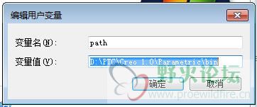

我在网上找到了方法:
从c:/windows/system32下复制cmd.exe到你creo\parametric\bin下
然后修改环境变量,如下图。这样就正常好用了。
[ 本帖最后由 leil 于 2012-2-14 14:42 编辑 ]
