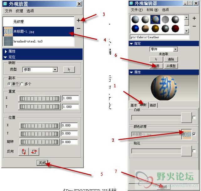

我想把一张图片,比方说明书之类的贴到3D图上,该怎么操作,请详细一点,(野火版)

颜色和外观,贴花

单击菜单【视图】→【颜色和外观】选项,打开〖外观编辑器〗窗口

不过在3.0里面贴怎么贴的很模糊,像马赛克一样,一个方块一个方块的

那个外观放置的对话框怎么调出来的.我搞好久也出不来.

视图,颜色和外观
