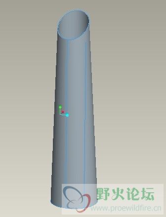

这个图如何用PROE展平啊,我是用混合画的,跪求帮忙啊

直接展平好像不可以,建议转化为钣金,扯裂,再展平

这种形状要用CAD放样,把他的点取出来。然后用多义线连接起来,要计算

朋友能详细一点吗,破衣不能展吗
