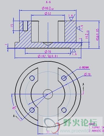

按照旋转剖定义,剖面后的其他结构应该按照原来关系投影,可我在proe里做的,剖面后的结构也跟着剖面旋转投影了
 楼主| 发表于 2012-2-13 16:58 | 显示全部楼层
我做的效果是1.jpg,为什么回这样,恳请高人指点,怎么才能做成2.jpg那样的
我在proe做的效果
我在proe做的效果
正确画法
正确画法

发表于 2012-2-14 17:39 | 显示全部楼层
我也追问一句,图1和图2中,那个是规范的呢?
对于楼主的问题,我有一个笨方法,就是用“边显示”中的“拭除直线”功能把轮廓线拭除掉后,再用草绘把线补上

发表于 2015-1-23 17:06 | 显示全部楼层
图2是规范的,需要在剖面区域里面选择全部(对齐)
