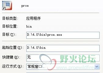

首先,我以前桌面的proe启动键不知道怎么丢了,现在的是从文件bin里调出来的算不算启动目录了,我也不知道启动目录在哪了,我给你个图看看这个是不是启动目录(鼠标右击点proe属性打开的)。还有就是启动目录跟安装目录怎么区分,难道启动的proe不是从安装的目录里启动的吗?   其次工程图设置文件里的projection_type选项,设为first_angle保存到启动目录后,以前那个默认的third_angle文件我上哪把它删掉。  还有个问题是关于单位的问题,制图文件里尺寸单位、文字单位都是英制的,教程里说如果想每次打开proe制图都是公制单位,要在选项里查找到drawing_setup_filew选项,点浏览找到CNS_China.dtl文件,可我找不到这文件, 不知道这个中文单位文件是自己另外做的还是软件安装好后就有的,可我就是搜索不到。

发表于 2012-2-13 19:02 | 显示全部楼层
不着急.
1.
启动目录就是你截图的其实位置.
你可以自己在其他位置新建一个文件夹,并将它的路径修改至截图的
如:D\myproe
启动目录主要用来放置trail文件和配置文件等,配置文件主要有config.pro\..dtl等
2.将你所盖过后的配置,保存在启动目录下,下次,驱动proe就会首先调用启动目录下的配置了.

发表于 2012-2-13 19:09 | 显示全部楼层
不用重装
第一个问题,启动目录设置:图标右键,设置就好了,第二个问题,改为第一视角后只要保存config文件就自动覆盖原设置,第三个问题,CNS文件是从外部倒入的,本身没有,要下载,
发表于 2012-2-13 19:51 | 显示全部楼层
启动目录问题
此问题很好解决。你的D:\bin\4.0就是启动目录。此目录可以自己设定的。

发表于 2012-2-16 20:58 | 显示全部楼层
起始位置:D:\4.0\bin.就是你的启动目录。
目标:就是你的安装目录
