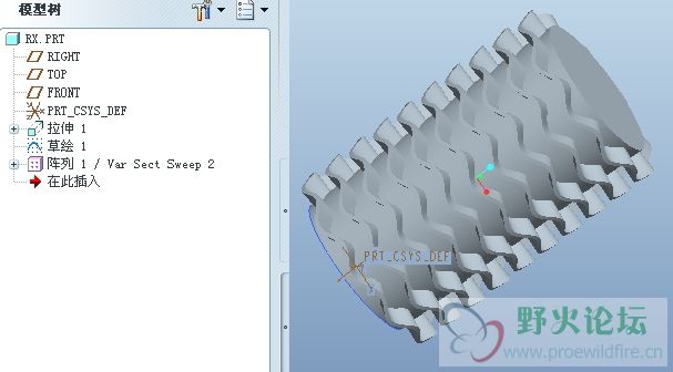

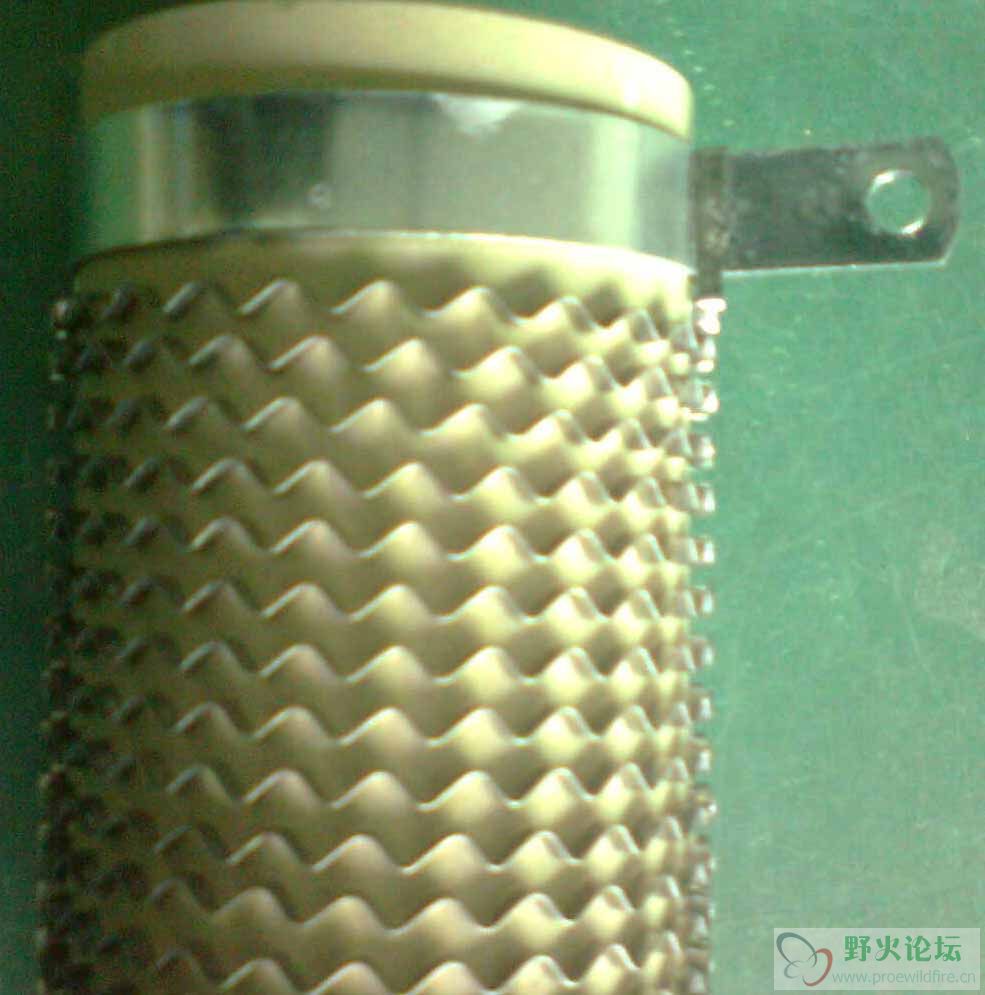

这形状的图怎么画?两端是点焊,特别是中间波纹绕线起来怎么画。

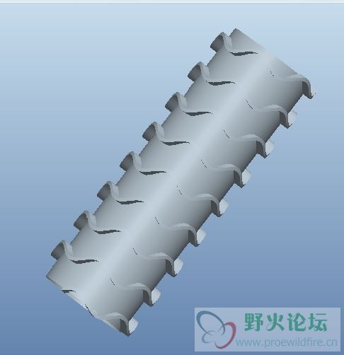

发表于 2012-2-13 12:00 | 显示全部楼层
简单的画了个,仅供参考~
希望可以帮到你

发表于 2012-2-13 12:57 | 显示全部楼层
这个需要可变截面扫描 也就是vss
vss 在做截面的时候 添加个关系  sdX=trajpar360*N
做出一个圆周的形状 然后再阵列,
详细情况请搜素vss 基础介绍

 楼主| 发表于 2012-2-13 13:50 | 显示全部楼层
回复 楼主 xieqingjian 的帖子
楼主的意思我明白,中间波纹绕线是连贯的。就是弹簧一样。

发表于 2012-2-13 15:01 | 显示全部楼层
回复 4# xieqingjian 的帖子
那就做相交线,然后VSS(trajpar*360*N)就可以了

 楼主| 发表于 2012-2-13 15:17 | 显示全部楼层
回复 5# jonfe1314 的帖子
知道,但是截面是怎么弄呢

发表于 2012-2-14 14:49 | 显示全部楼层
回复 8# xieqingjian 的帖子
详细的参考下面这个。。
sdk.prt.rar
