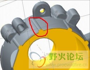

如图所示,如何将红色圈出的筋,偏移至贴着左边那个部位,注:筋是矩阵做出来的。

关于偏移
那是因为它是子特征,无法直接修改,只有父项才能改。你必须先删除阵列,保留父项。把它改为需要的形状,再阵列。

发表于 2012-2-15 15:18 | 显示全部楼层
看你的颜色背景好像是Creo1.0吧,何不用用它的新功能,柔性建模
