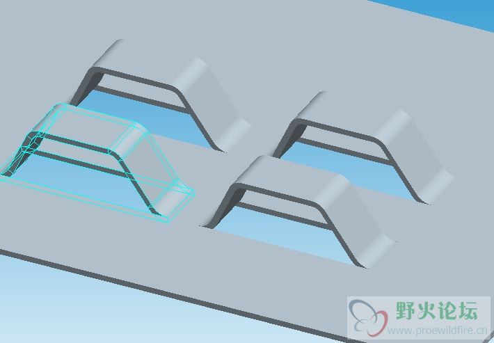

[求助] 大家帮忙看看这个钣金在冲压时怎么做

发表于 2012-2-13 11:34 | 显示全部楼层
排除两侧曲面看看

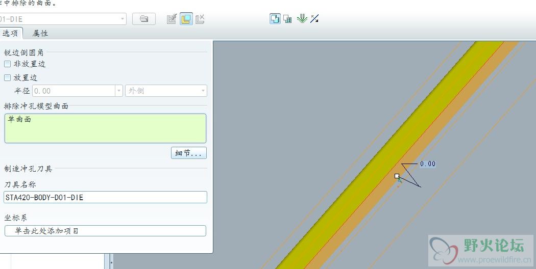

发表于 2012-2-13 13:14 | 显示全部楼层
这个是钣金的凹模命令,需要选取需要建立一个重头文件,重头形状就类似于冲出模型的形状,可以是钣金件,也可以是标准件,
点选凹模命令-默认点完成-选择冲头-装配重头(实际上就是定位冲头位置),选择边界面和种子面和排除面,完成再阵列出几个就行了
