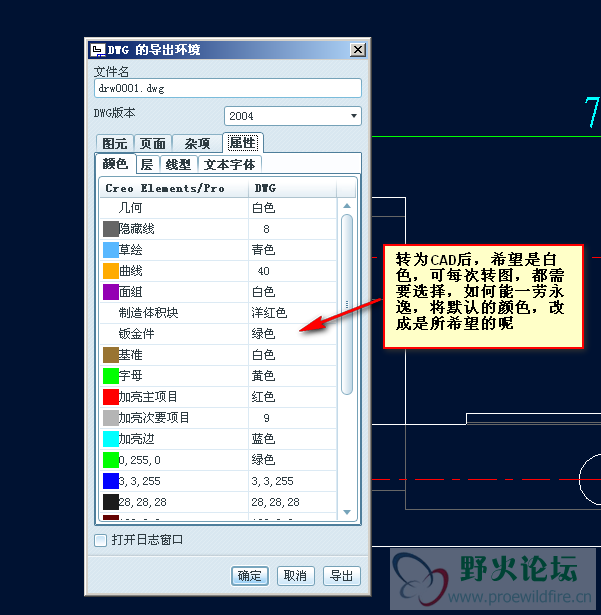

如下图,请教如何才能更改默认设置呢
每次转时,都需要选择调整颜色,比较麻烦

发表于 2012-2-13 16:31 | 显示全部楼层
给你一个文件
你试试
340
489
发表于 2012-2-13 16:33 | 显示全部楼层
这个文件
可以修改成你喜欢的颜色
config文件中增加intf2d_out_dxf_mapping_file d:\temp\forms\Dxf_export.pro
目录换成你自己的
Dxf_export.zip
972 Bytes, 下载次数: 301
