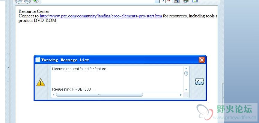

我按流程安装几遍了,就是装不上啊。还有工作要做呢。郁闷啊。。。。。。

应该是许可文件没搞好。

网卡号要全部替换,,,,几十个呢,点 记事本 下的 编辑菜单 下的 全部替换 按钮

物理网卡的地址,要全部替换,才行。点击替换,全部替换为你的电脑的物理网卡地址

许可证修改的时候出问题了,你主机地址里面有O或者0么?O和0在proe的界面上是一样的,你可以单独修改许可证看一下,O和0相互试一下,估计应该能解决。

我的也装不上了,是WIN7

要64的许可才行

看看错误对话框里的代码是什么然后看下面的帖子
