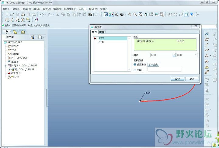

[求助] 不知道铁链怎么做下一步

发表于 2012-2-17 09:10 | 显示全部楼层
做参照面的阵列,各增量90度就OK了

发表于 2012-2-18 16:19 | 显示全部楼层
论坛上有铁链的教程,做法是一样的。以前做的时候也纠结啦很久。自己的经验主要需要注意,草绘时做出阵列时需要的角度和曲线定位的尺寸!曲线端点做的时候要用比率。如图所示!
