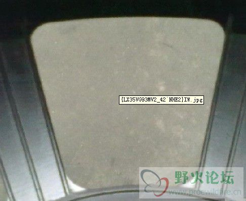

这个开口怎么做,请教各位高手、  先谢谢了。

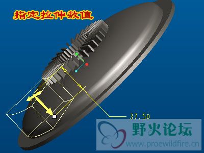

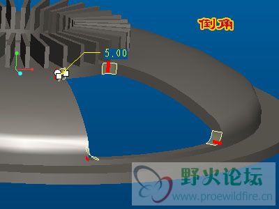

发表于 2012-2-11 22:19 | 显示全部楼层
多种方法可以实现
切材料后倒斜角
作曲面直接切除
切材料后拔模

 楼主| 发表于 2012-2-12 14:02 | 显示全部楼层
做不出、他的二个开口方向是垂直的。

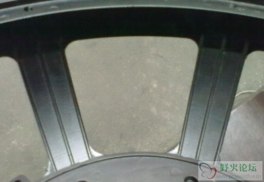

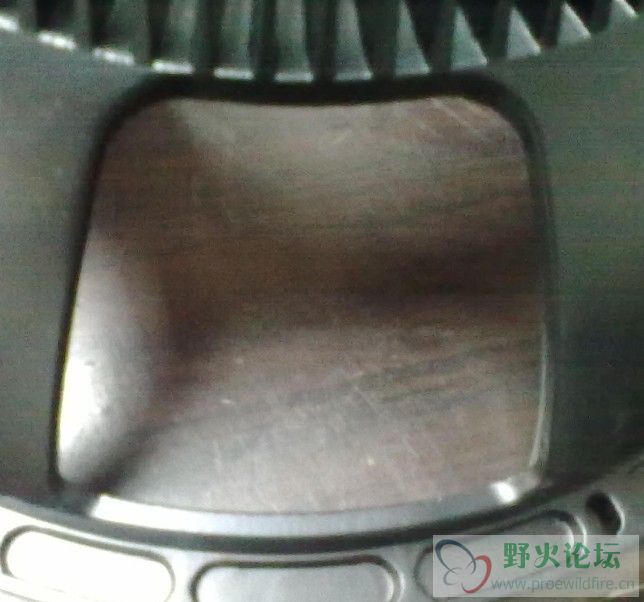

 楼主| 发表于 2012-2-12 14:06 | 显示全部楼层
是这个口

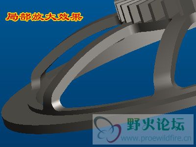

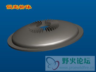

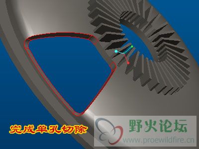

发表于 2012-2-12 21:25 | 显示全部楼层
回复 5# lf3518 的帖子
三楼版主已经说得很清楚了.
看似有两个开口方向,可能是迷惑了楼主了.
贴几个图片和PRT文件,希望对楼主有帮助.
test.prt.rar (68.8 KB, 下载次数: 7)
