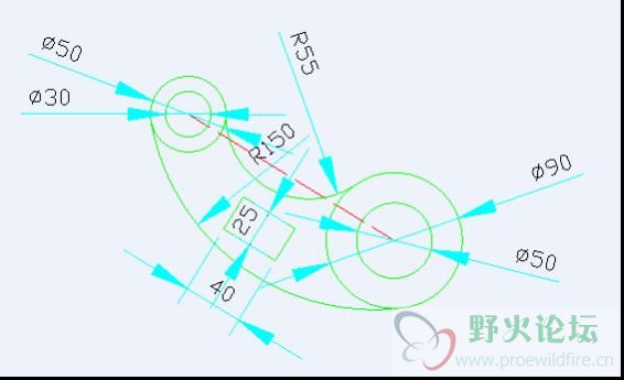

[求助] Φ30的圆心位置怎么确定?
发表于 2012-2-10 16:40 | 显示全部楼层 |阅读模式
D:\2323R55,R155的圆怎么画出来?

缺的不止那点尺寸
发表于 2012-8-10 19:28 | 显示全部楼层
你不用管R55和R150圆心位置怎么确定!在你画这两个圆的时候,绘图工具栏——圆——相切、相切、半径!!!!!在相应两圆的切点点一下,直接输入半径就行了!!

这个是外切圆与内切圆的画法
发表于 2012-9-4 21:18 | 显示全部楼层
相切,相切,半径应该可以吧

相切,相切,半径
