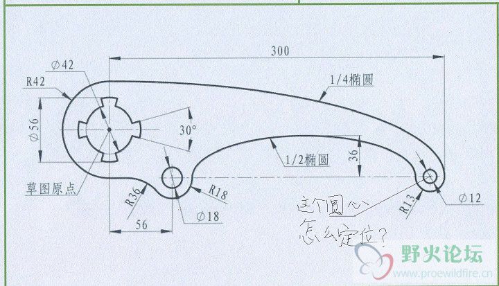

我是个新手,学习完草绘模块后,找了些练习题练习。今日碰到个问题,看了好久不知怎么确定圆心。望各位大侠帮帮忙,不要鄙视我 ,不惜赐教!

发表于 2012-2-10 16:34 | 显示全部楼层
随便选哪个做定位都可以啊,个人认为最好从花键孔画起,画外轮毂,最后画两个小圆,ok!

 楼主| 发表于 2012-2-10 16:45 | 显示全部楼层
谢谢楼上。不太明白,R13的园纵坐标是,36吗?

发表于 2012-2-10 16:58 | 显示全部楼层
看你坐标原点定在哪咯,这是很基本的几何画法的问题。
既然你这么钟情于R13,我建议你设R13的圆心为坐标原点咯,这个图一点也不复杂
画图、做设计最忌老抓着某个点不放和钻牛角尖

发表于 2012-2-10 17:11 | 显示全部楼层
1/4椭圆内切,1/2椭圆外切

发表于 2012-2-10 19:53 | 显示全部楼层
先随便画,尽量和原图画的像点,画完了用约束和尺寸确定形状
