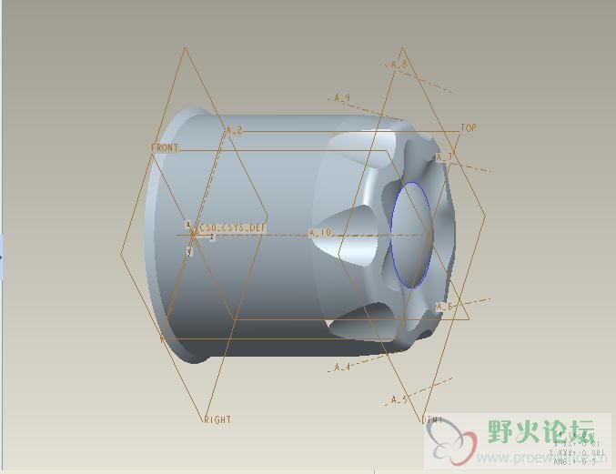

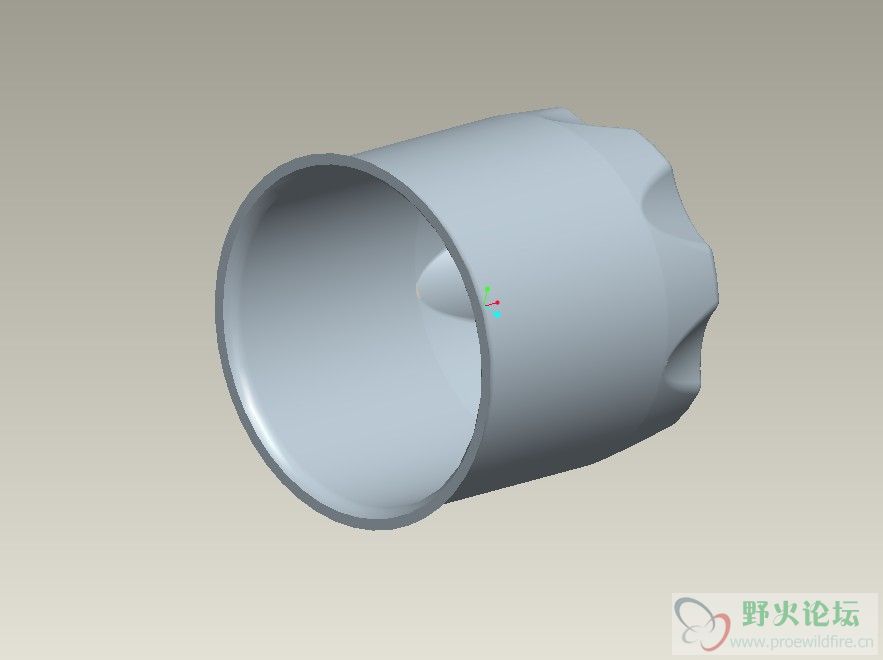

发表于 2012-2-10 15:28 | 显示全部楼层 |阅读模式
如题    PRT文件http://115.com/file/ant20bgj#80295-123.prt.1,之前用曲面加厚来搞,只能往外加,我要的是往里面加却也是失败

发表于 2012-2-10 15:32 | 显示全部楼层
有什么提示呢?
底部那个半圆球是独立的?

发表于 2012-2-11 12:25 | 显示全部楼层
是不是已经抽壳了,往里加壁不够
139
184
发表于 2012-2-13 09:30 | 显示全部楼层
我觉得应该是你那些拐角处倒圆的问题。你把那些没有倒圆的倒一下圆就没什么问题了
115
发表于 2012-2-13 10:47 | 显示全部楼层
应该是圆角的事!!!
86
128
发表于 2012-2-13 10:49 | 显示全部楼层
地面倒角太大,无法生成,你先抽了壳后倒角试试。另外,也可能是底部独立了。别让他分离了,一次旋转,然后去材料。应该可以。
