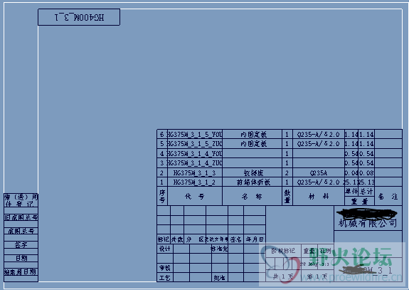

请大家看看我的A4图纸  好像标题栏偏大 会不会  bom就几个 整个界面就没法放视图了  感觉很奇怪 会不会有误啊  是我自己做的模版

补充下  bom表3  和 4  没有显示名称 不知道为什么 零件图的工程图中是有名称的

零件太多 要用BOM表的话最好用更大的图纸 A3 A0 .最好就是1:1 别人做汽车都是1:1打印的.
如果没钱买那么大的打印机就只能缩小了, 或者PDF文件.

A4 一般是竖放,放不大就调比例,再不行就加大图框

我们A4图框用自己定义的,不按国标,BOM最多的有30几个零部件,照样能表达清楚  :)

你的A4没问题
之所以跟你看到的别人的不一样是因为别人的上A3的

我看也未必没什么问题,标题栏是有点偏大了,反正是自已定义的,重定过了,做小点不就好了

做小了就不符合国际了,公司一定要用国标的,没办法,我也是相同的问题,正考虑着装配图都用A3打算了
