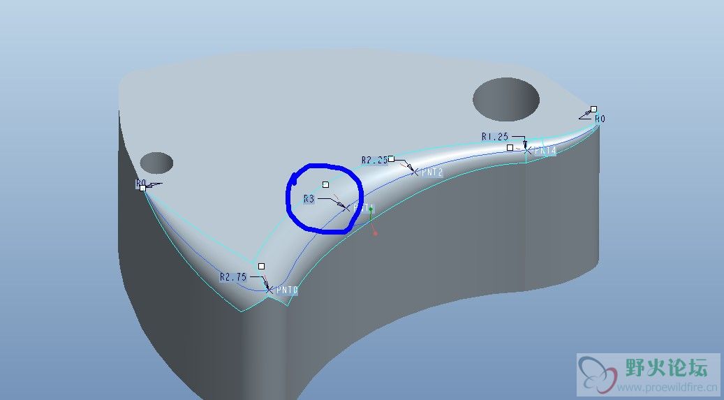

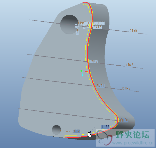

请高手指点一下下面的倒圆角,最好有详细的操作步骤:选中边的两端R=0;PNT0处,R=2.75;PNT1处,R=4;PNT2处R=2.25;PNT3 处R=1.25.谢谢!

i处对于R4的半径太大了,改小即可更新成功

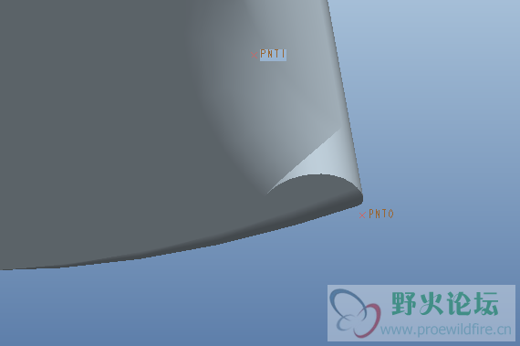

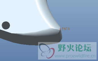

但是还是有两个问题啊:图0上的圆角中间小两头大,图1 处的圆角有菱角。在样品上 图0 、图1位置的圆角很光滑。
如果先将图0处平行于DTM4 的菱角倒圆角,之后再将1# 所说的位置倒圆角,会出现 DTM1位置的圆角连接不上,如图2。
请高手帮忙解决一下。

我知道怎么做了,在PTN0平面旁边建立多两个基准点就可以。
