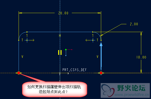

[已解决] 如何更换扫描薄壁伸出项扫描轨迹起始点?
发表于 2012-2-9 21:15 | 显示全部楼层 |阅读模式
请见图示

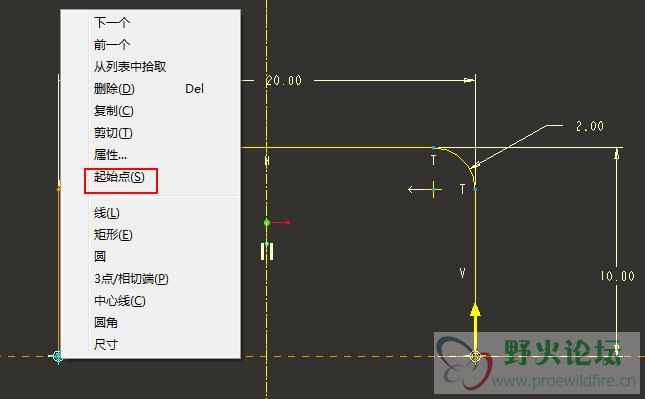

点中你说的点,右键,起始点

谢谢! 学会了。
关键是俺漏了第一步,  必须先选中该点,再点右键
