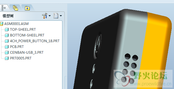

如图,我想把图中那几个孔镜像到另一个零件上去,该怎么操作啊..镜像那个图标亮不起来啊,一直灰色的

我看了下,组件中只能阵列不能镜像。你只能在零件里面画了!

像这种简单的单独画下还可以,遇下复杂的想镜像又镜像不了,不是很郁闷啊.....谁能帮帮我啊

组建下的镜像是针对元件本身的
你的孔属于镜像,回到该零件建模下,即可完成镜像

组件下激活黄色那个零件。
参照那8个孔中的其中一个,做拉伸孔,再阵列,这样他们就有父子关系。
和镜像是一样的作用。

这样的,应该做一个骨架文件
在骨架文件里面
同一基准

我这个就是这样做的呀, 上下壳到分模线之间是对称的,其实我只想拿这个找个比方,只是想找到好的方法镜像..因为在实际运用中有时会遇得这种情况.不同零件往往需要像这样镜像互换的啊

把孔创建成组,在设定条件

晕.我说的是组件镜像,又不是单个零件镜像
