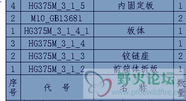

在组件工程图中 bom表希望简单些 只显示子组件 而没有子组件的零件 如图 如何让HG375M_3_1_4_1不显示?

发表于 2012-2-9 16:27 | 显示全部楼层
把&asm.mbr.name的name给成其他参数或删掉。

 楼主| 发表于 2012-2-9 17:31 | 显示全部楼层
回复 2# lixiaobao11 的帖子
删除name 我试了下  没用   你大概误解我的意思了  我想应该是要在重复区域--属性那里设置的 但具体的我不太懂  问怎么设置才会达到只显示子组件的效果

发表于 2012-2-9 17:46 | 显示全部楼层
重复区域里去设置过滤PART不显示,有公式啊
例如:&asm.mbr.type!=PART

 楼主| 发表于 2012-2-10 08:22 | 显示全部楼层
回复 4# 陆地飞行 的帖子
我组件里不仅仅有子组件 还有零件的  我想要的是不显示子组件里的东西  可以过滤吗

 楼主| 发表于 2012-2-10 08:30 | 显示全部楼层
回复 4# 陆地飞行 的帖子
我在内部重复区域里设置了:&asm.mbr.type!=PART
结果只显示组件了  呵呵  歪打正着 是这样设置的吗

发表于 2012-2-10 14:00 | 显示全部楼层
原帖由 zhi890216 于 2012-2-10 08:22 发表
重复区域里,属性设置,无多重记录、递归,最小重复0
