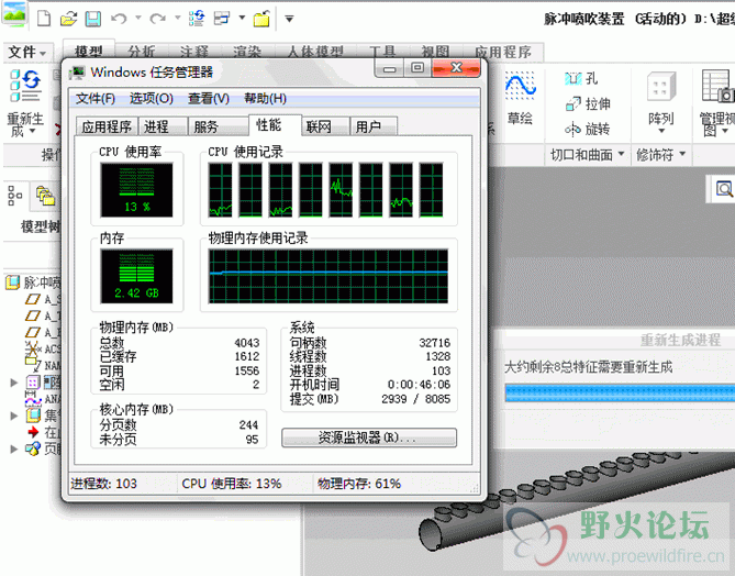

做结构设计,装配零件过多(超过5W个)PROE卡得最高记录再生一次等了45分钟!
想买一个有图形工作站的电脑,来缓解一下PROE再生的压力,价格在1万以内,单主机。
不知到效果如何,proe再生会不会还卡个十几二十分钟?
用过图形工作站的同仁来指点一二,顺便推荐个好配置。谢谢!

 楼主| 发表于 2012-2-9 15:07 | 显示全部楼层
不是家用的,公司里买,价格高不是问题。
楼上,推荐一下配置,谢谢!
下面的配置,内存以升级到8G了,PROE还是卡。

发表于 2012-2-10 10:19 | 显示全部楼层
物理内存4G ,你是32位系统吧?那配置不协调哦,X64才能识别8G。103个进程,啥情况?
你8线程的CPU,还有4线程空闲,4G多内存闲置,X64位系统别用32位proe,要64的。
win7 x64旗舰,硬件驱动更新正常,用64位proe,能提高一大截。

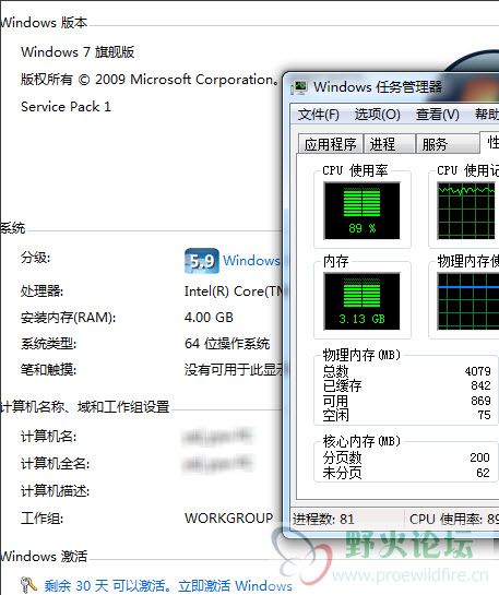

发表于 2012-2-10 14:53 | 显示全部楼层
我的
开了个虚拟机,,,4g对于64位少了点啊
