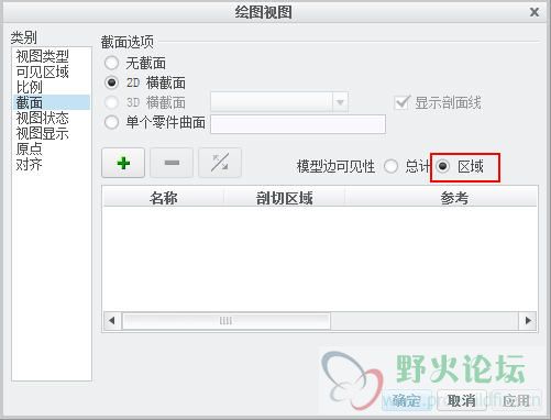

PRO/E出工程图时设置2D剖面,出图后可以看到横截面,但是同时也显示了该视图方向可以看到的实线。问:能否通过设置绘图选项中的配置文件让其只显示该横截面,而其他可以看到的线条不显示。(请不要用布局选项中的边显示来隐藏或删除其他的线条,该方法过于麻烦,线条多时处理速度过慢)

模型边可见性,右边有个 区域,点上看看

可以说的清楚一点吗??模型边可见性,右边有个 区域?但找不到该命令啊······
在视图-显示设置-模型显示里面吗???可是却不知道怎么样才能达到那种效果啊····

区域看图找

,非常感谢。常用的居然被我忽略,惭愧啊········
