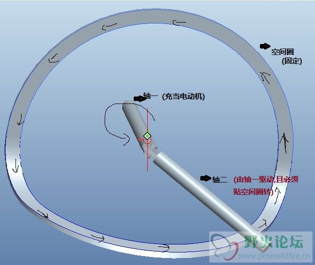

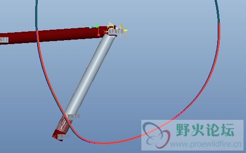

q4.jpg 如图,要做机构仿真,轴一充当电动机,让轴二在轴一带动下贴圈转,圈是固定的,轴一采用销钉方式固定,问如何实现.谢谢

发表于 2012-2-8 19:02 | 显示全部楼层
好像有点问题
除了公转,应该还要自转把?

发表于 2012-2-8 22:56 | 显示全部楼层
有点意思的题目,学习研究一下
关键是轴二在旋转时其圆柱表面如何紧贴在固定圈的表面
(是否可以把它们当作一对凸轮机构来考虑? 但问题是动力加在何处?)
作个记号
关注进展

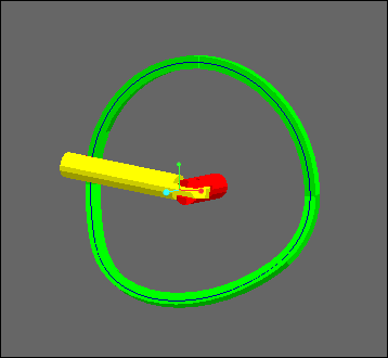

发表于 2012-2-9 12:10 | 显示全部楼层
琢磨了许久,初步弄了个仿真模型
抽空再把我琢磨的思路整理一下,供感兴趣的童鞋一起讨论。
也期待高手们能给出更合理的解决办法。
PRT 和 ASM 文件在 9 楼上传了
[ 本帖最后由 BoYa_DIY 于 2012-2-10 15:39 编辑 ]

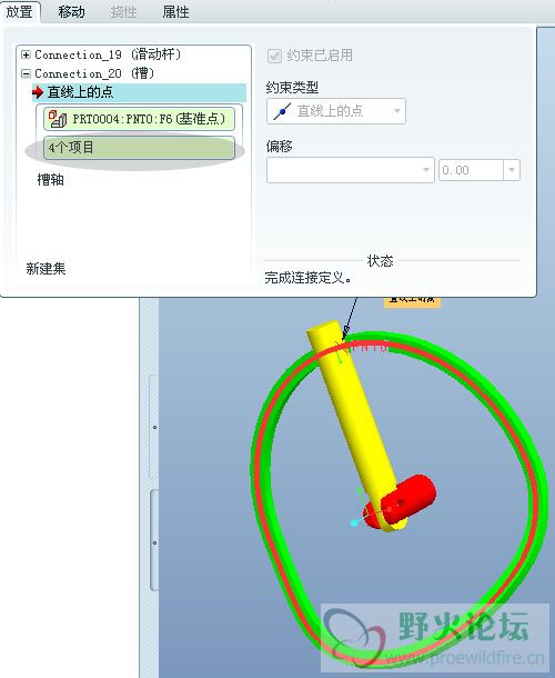

发表于 2012-2-9 22:00 | 显示全部楼层
回复 5# zizaidaoni 的帖子
这个问题比较有意思。
昨晚考虑是否可以让轴二和空间圈的曲面构成凸轮关系,仔细琢磨,有困难。原因是轴二本身是不自转的,而空间圈也是固定的,故后来放弃了这个思路。
分析和尝试了系统提供的几种装配方式,后来觉得“槽”连接是比较有希望获得成功的途径。
然而,问题又冒出来了:因为空间圈的表面是一个曲面,其任一条轨迹到轴一旋转中心的半径是可变的,这是问题的关键。
解决办法一是在曲面设法作一个到轴一旋转中心半径相等的轨迹作为槽连接的轨迹,但这是很复杂的事情。
解决办法二是让轴二上的作槽连接的基准点“PONT” 能沿轴二的轴线自由移动,达到在仿真时该基准点能始终落在空间圈曲面上的“槽”轨迹上。
按此思路,我在轴二的合适地方增加一个小曲面,让小曲面做两件事情——其一是小曲面和轴二通过“滑动杆”连接;其二是小曲面上的基准点和空间圈曲面的轨迹作槽连接......
实验基本完成
这样做是多增加了一个小曲面,不尽合理。
在仿真时可以观察到轴二和空间圈曲面在某些位置有干涉存在,从实际出发,在轴二合适位置加装一个可沿轴二轴线在一定范围内自由滑动的刚珠,适当增加轴二表面和空间圈曲面的距离,让钢珠表面的一个基准点和空间曲面的轨迹上移动,似乎会理想一点。
以上纯属瞎琢磨,请高手们指点。

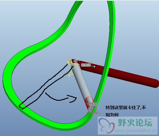

 楼主| 发表于 2012-2-10 12:36 | 显示全部楼层
回复 6# BoYa_DIY 的帖子
谢谢BoYa_DIY 耐心的答复,以下是操作中遇到的问题:
“按此思路,我在轴二的合适地方增加一个小曲面,让小曲面做两件事情——其一是小曲面和轴二通过“滑动杆”连接;其二是小曲面上的基准点和空间圈曲面的轨迹作槽连接......”

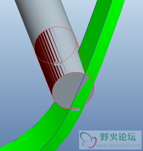

按着这个提示我试了试,能转了,但是不到半圈又卡住了,不知道是不是空间圈曲面轨迹的问题,我用的是空间圈的边,上图: 搜狗浏览器截图(1).jpg 搜狗浏览器截图(2).jpg 搜狗浏览器截图(3).jpg
补充:干涉问题倒无所谓,关健是如何让它转起来
还有,可以将你做好的asm和prt发我邮箱吗,dafashi3161@163.com,这样我研究一下说不定能更快的找出错误,不胜感激

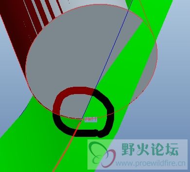

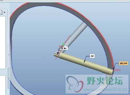

 楼主| 发表于 2012-2-10 14:13 | 显示全部楼层
回复 6# BoYa_DIY 的帖子
请问:为何我选槽连接时,只能选择红色加亮部分而不是一个闭合环,我用好几种方法画了环都是这样:
[ 本帖最后由 zizaidaoni 于 2012-2-10 14:14 编辑 ]

发表于 2012-2-10 15:07 | 显示全部楼层
回复 8# zizaidaoni 的帖子
按住 Ctrl 键将几段全部选中为轨迹
给你PRT文件参考
请先将各PRT文件打开并将"插入"箭头都移动到最下面,再打开打开ASM文件
