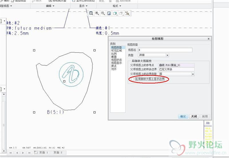

如图所示,我去掉红圈中的“√”,但边界线还是没有隐藏,请问这是怎么回事?

发表于 2012-2-8 16:25 | 显示全部楼层
PROE好象就是这样的去不了的
发表于 2012-2-8 20:44 | 显示全部楼层
测试了,可以去掉的,我的版本是creo 1.0 m020;proe也测试了没问题的

 楼主| 发表于 2012-2-9 16:06 | 显示全部楼层
我用的是
  Creo_1.0_M010_win32绿色免安装
我也很奇怪为什么会出现这种问题。

发表于 2012-4-25 08:18 | 显示全部楼层
设置曲线为层,在隐藏

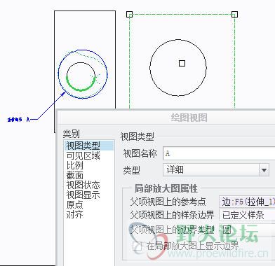

发表于 2012-6-5 22:51 | 显示全部楼层
2#大中小 发表于 2012-2-8 16:25  只看该作者
PROE好象就是这样的去不了的
