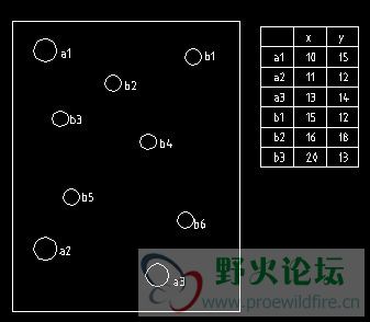

如附件:
问题一:怎么能快速将相同的元素标识?(比如26个M8螺孔,用“a”标记)
问题二:我现在这种标注感觉太乱,能不能像CAD插件里边那样将所有元素自动标记,然后用列表形式将其名称及坐标列出来?(比如26个M8螺孔分别用a1、a2......a26这样)

1.原点坐标,就是你图上标的那种
2.表格标注,先选一个参考点(原点),再对每个孔进行编号(A.B C ..).用编号加相对应坐标

楼上可能误解我的意思了,我要的是这种结果:
右边那个表格里边的坐标能自动生成是最好的,如果要手动输入的话实在是太慢......
还有你说的编号方法是怎么做?不会一个一个去标吧?

发表于 2012-2-8 11:59 | 显示全部楼层
孔表不就行了

发表于 2012-2-8 13:06 | 显示全部楼层
孔表啊,楼上正解

恩,空表可以的,传了个视频,你下载看看
http://115.com/file/c29auw0i

发表于 2012-3-2 21:55 | 显示全部楼层
孔表啊,为了这个,以前在其他软件里用拉伸切除画孔的我现在强迫自己习惯用孔特征

发表于 2012-3-3 12:10 | 显示全部楼层
孔表肯定行,但是孔不能复杂。
