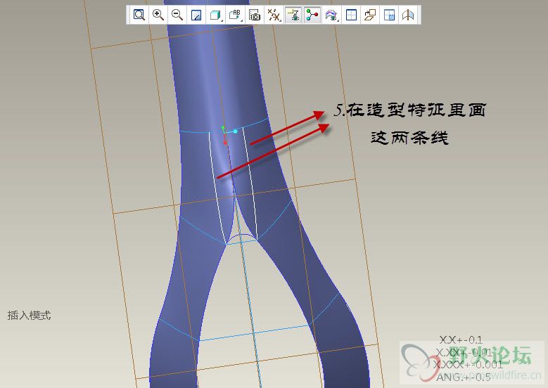

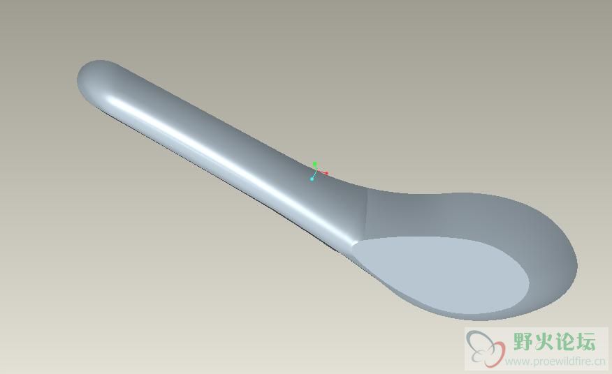

做到最后的时候就成这个样子了,求大神教下,先谢谢啦!!!!!

曲面不相切的地方可以剪去然后补上就行了。

楼主在那里是不是原本就有条线啊?如果是曲线的话,在做边界混合之前要先把曲线隐藏,选取与曲线重合的边才对。

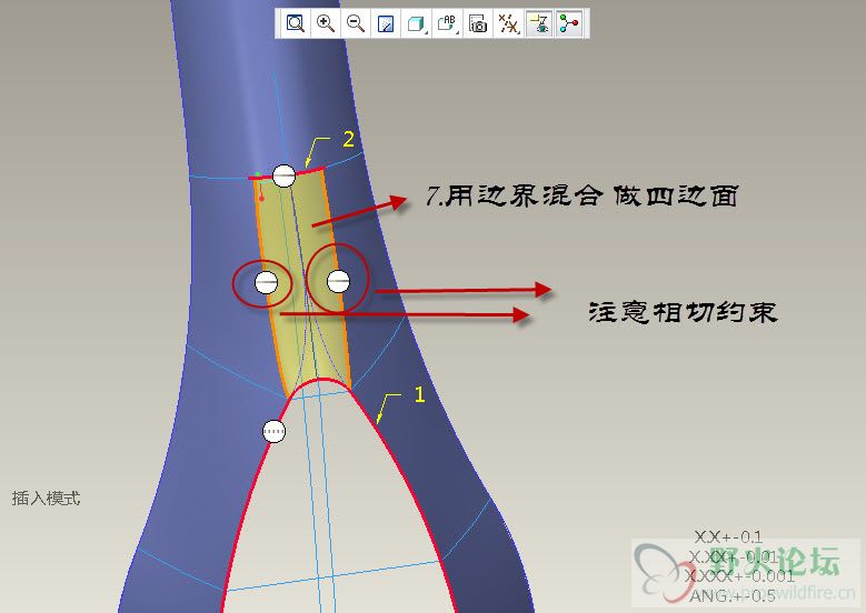

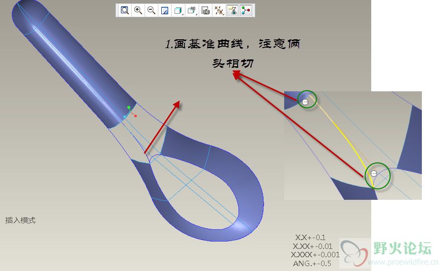

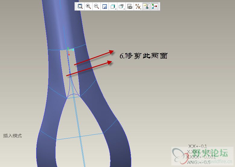

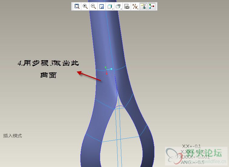

这个设计到补面问题,原理是 尽量构造四边面,下面我简单做了个教程,希望对你有帮助
