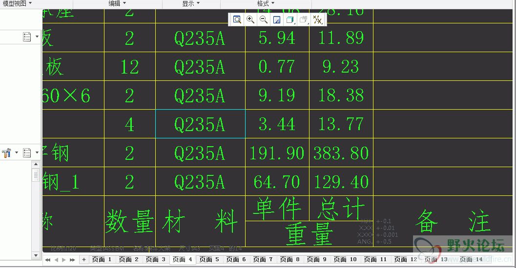

一个组件需要装配200个相同螺钉及螺帽,如果全装配需花大量的时间,PROE也卡要命,所以各装了一个。
但工程图的BOM也显示1个,BOM怎么才能显示200个?如何利用原有的参数改动装配零件的数量?

没办法吧,除非把数量那一列不要调用系统参数,明细表创建好了把数量手工都填写进去

proe好处就在这,“防止偷懒”数据关联强,你还想来这招啊,装配体与BOM关联的
实在想要的,只能象楼上的方式了

用"重复"命令来装配,会快些!!

直接原地阵列100个就完事了. 人是活的电脑也是人开发的.

对了 你阵列1000个对后面的性能也没影响.

阵列多了 卡死你
