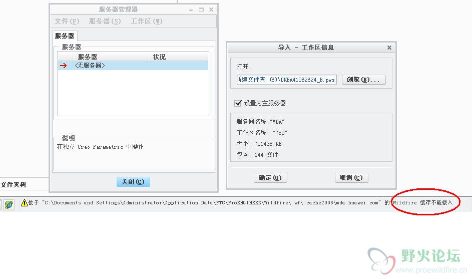

发表于 2012-2-7 08:49 | 显示全部楼层 |阅读模式
RT,
前两天还好好的,今天就提示“缓存不能载入”。

发表于 2012-2-7 21:08 | 显示全部楼层
没用过这个功能,你把 .wf 文件夹删除,然后重启proe试试

 楼主| 发表于 2012-2-9 16:08 | 显示全部楼层
谢谢了,安装您的提示,将 wf 文件夹删了就好了。
    另问下 wf 文件是起什么作用?为什么将它删了,问题就解决了。

发表于 2012-2-9 19:55 | 显示全部楼层
里面有些缓存等东西,删了会重新建立的
