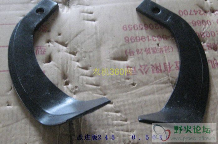

刀柄宽度:30
  刀柄厚度:10
  刀柄孔径φ12.5
  弯刀回转半径R245
  幅宽50mm
  正切面弯折角120°
  刃口厚度1.0
  刃口宽度12
  回转中心到刀柄孔中心距离70
  刀柄顶部到刀柄孔中心距离30mm
如果尺寸太少,请随意添加几个
找到个类似的里面应该够尽寸了大家看看

发表于 2012-2-7 08:36 | 显示全部楼层
给点其他的视图吧。。就这一个图。有些细节看不清。。。最好是能给出三视图。。

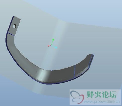

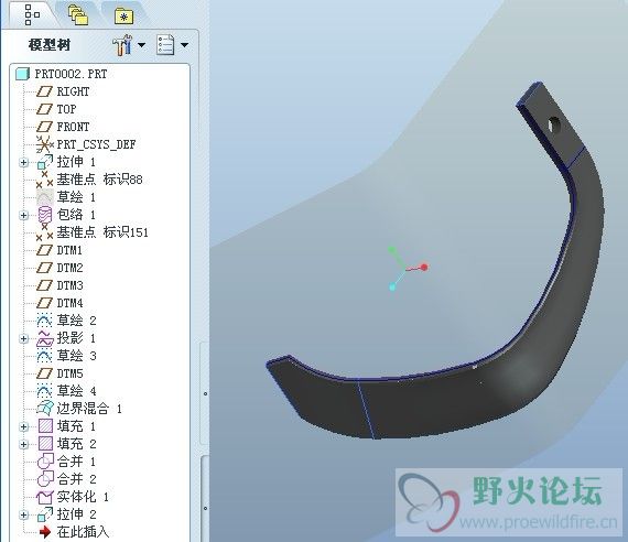

发表于 2012-2-7 11:07 | 显示全部楼层
尝试一下通过包洛线的办法做出轨迹
画了一个示意的东西,没有使用楼主的具体尺寸
prt0001.prt.rar (101.92 KB, 下载次数: 39)
[ 本帖最后由 BoYa_DIY 于 2012-2-7 12:30 编辑 ]

发表于 2012-2-7 15:12 | 显示全部楼层
我以前画过这个,先画出平面的,再折弯
