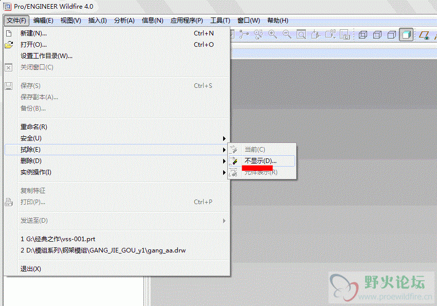

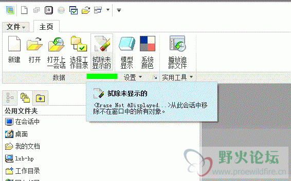

有时组件里的零件同名 打开后先打开的组件就一起出现在后打开的组件里
268
56
571
希望之星勋章宣传大使勋章
发表于 2012-2-6 18:34 | 显示全部楼层
关闭模型或组件后拭除一下就行了。
47499
发表于 2012-2-6 20:16 | 显示全部楼层
或者你打开另一个proe再打开
