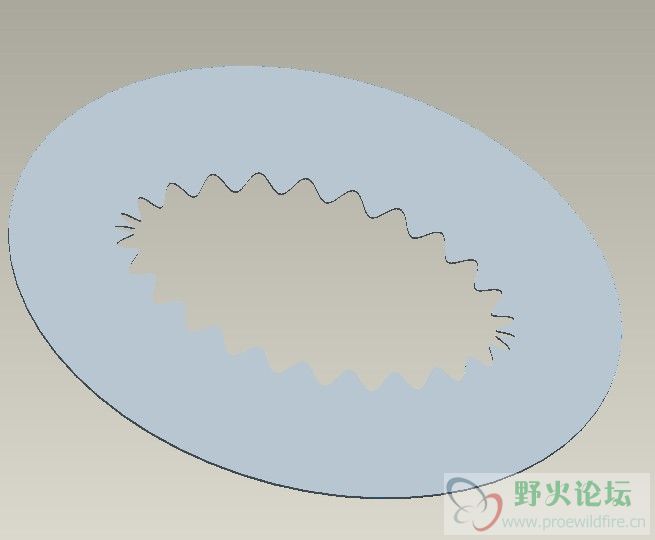

各位高手能否帮我解决图中波浪的大小搞的平均点,我用的是可变剖面扫描用公式画的(sd7=24+2*sin(trajpar*360*26))就是这个公式,知道的请解决一下,谢谢!可以联系QQ:498412710 谢谢!

应该转弯转的太厉害了
平缓一下曲线

楼主的轨迹估计是外面的椭圆才会成这样子的

是的就是椭圆,如果是圆就可以的,不知有没有办法

如果平缓一下曲线就不是椭圆了
