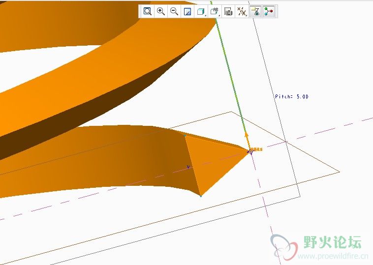

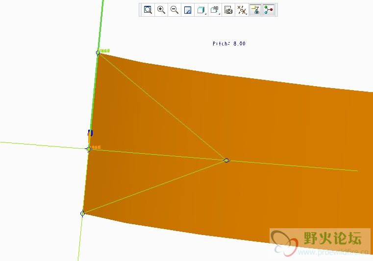

练习螺旋扫描中,有时会出现这种情况,看了吧内的帖子,大家说是截面出现多余线条,可我感觉没多余线条,就是找不出原因,请高手指点。万分感谢

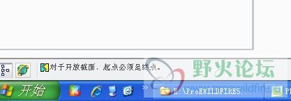

你这个不是有多余线条
是还没封闭,消息栏里有说的,对于开放截面,起点必须是终点,就是说起点与终点是同一个点

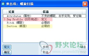

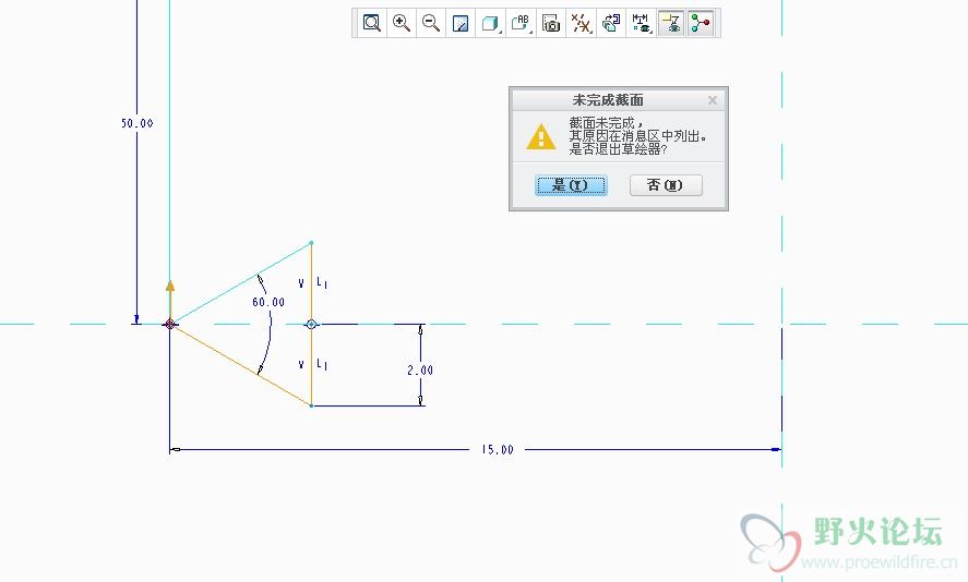

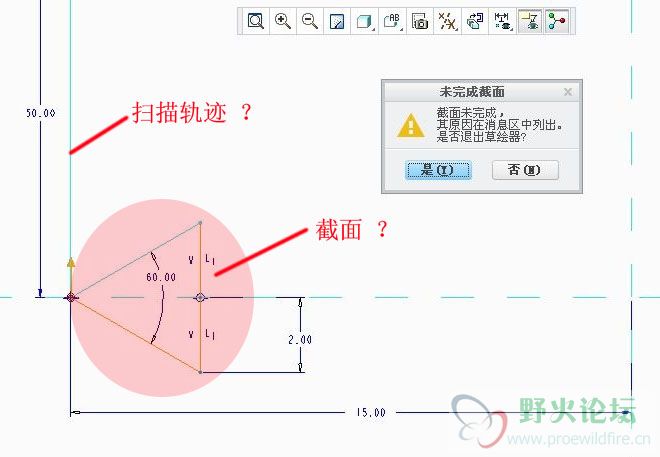

貌似是把扫描轨迹和截面画在一个草绘了 ?
模拟了一下楼主的经过, 感觉楼主可能在画扫描轨迹的同时把截面一起画上了。
请仔细查看系统的提示,将截面部分先删除,然后确定退出草绘,输入节距,再按提示画截面

楼主你现在是画扫描轨迹,还是画截面啊,画扫描轨迹的时候要画轴线否则会出现截面未完成

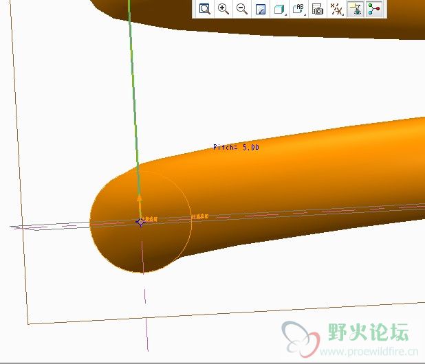

3楼哥们说的对。谢谢大家。螺旋扫描时候,我以为中心线能作为扫描轴线,结果证明我是错的。必须选择基准轴或者重新添加旋转轴。没添加就把截面和扫描轨迹画在一起了,就会出现 “开放截面,起点和重点必须在一起” 。后来我试了试,下面几种情况都可以:
1 圆截面中心与轨迹起点重合
2 等腰三角形底垂足与轨迹起点重合
3 等腰三角形顶点与轨迹起点重合
都可以的。
所有那个“起点与终点必须一起” 迷惑了我好久
