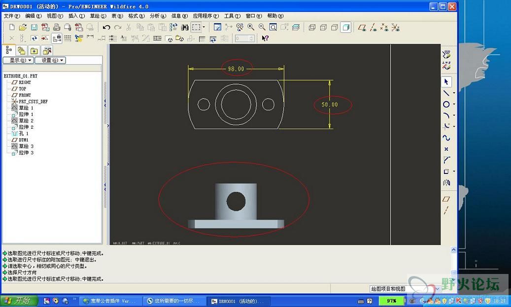

如附件为图,有如下几个问题:1)如何设置使标注的数值为在尺寸线的上方,即ISO标注  2)如何设置让插入的图形默认为图框模式的(上方),而不是三维模式的(下方)
大家讨论下看看,有些什么办法来解决啊

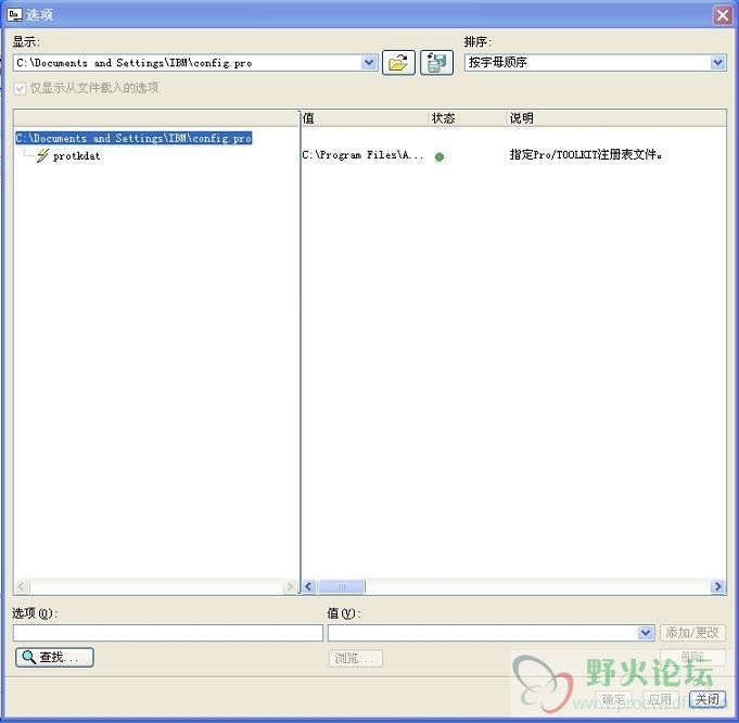

工程图选项里设置
text_orientation parallel
model_display_for_new_views no_hidden

我的工程图中的选项中的设置如下,请看下该如何设置啊
