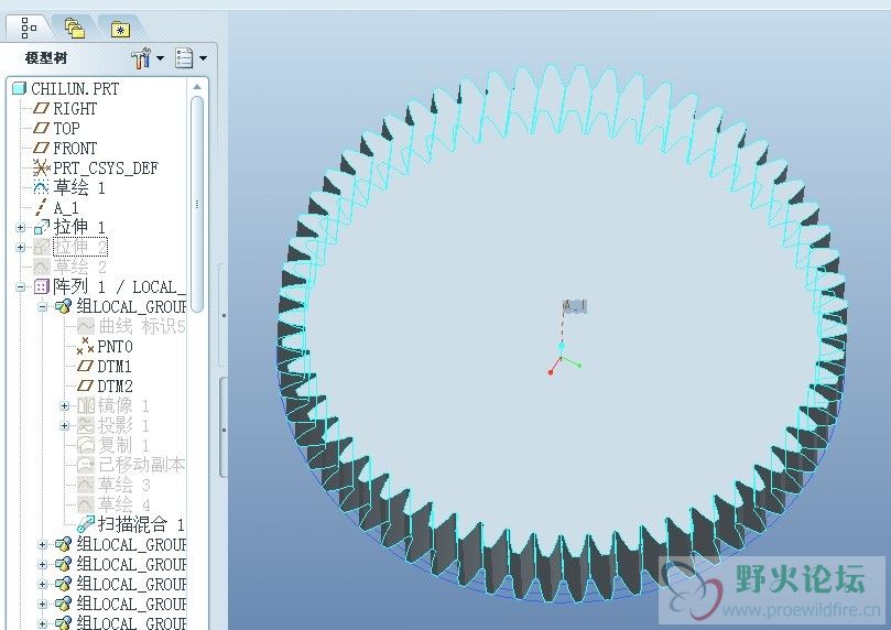

未命名.jpg 这使齿轮的参数:齿轮 端面模数0.5 , 齿数 60, 相啃头数1 ,螺旋角3°11′,螺旋方向R,分度圆直径 30mm ,齿顶圆直径31mm 齿宽5mm

发表于 2012-2-6 12:20 | 显示全部楼层
最后一步的复制有点问题
可以试一下做复制偏移(6度),然后阵列就OK了
[ 本帖最后由 BoYa_DIY 于 2012-2-6 12:23 编辑 ]

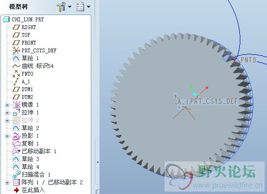

发表于 2012-2-7 15:40 | 显示全部楼层
终于知道了,注意“组”,也与齿相关的组在一起

发表于 2012-2-8 16:45 | 显示全部楼层
回复 6# reknard 的帖子
文件太大,我是把你的文件改的,把相关的拉在一起,组   再轴阵列,就好了,我什么也没改过

发表于 2012-2-9 23:01 | 显示全部楼层
阵列前组合
你创建的第一个齿,不仅包含特征。还包含许多参照。必须把齿与它所涉及的参照组合,才能阵列!
