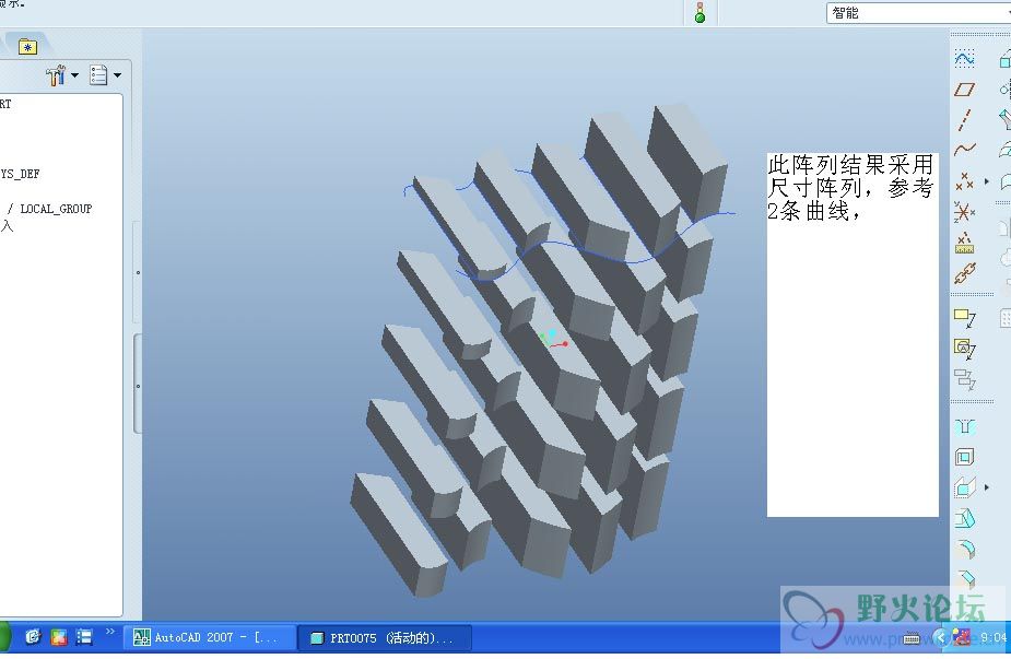

[求助] 怎么阵列
300
394
发表于 2012-2-5 12:40 | 显示全部楼层 |阅读模式
130
167

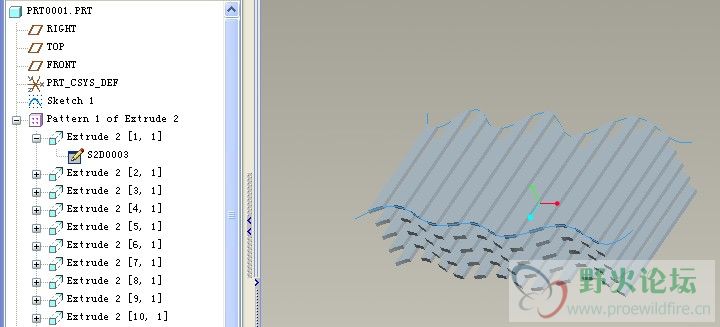

发表于 2012-2-5 16:09 | 显示全部楼层
使用尺寸阵列。
1.首先,在一平面上草绘两条曲线。
2.拉伸,使用上一步两条曲线做参照。四个端点在曲线上。
3.尺寸阵列,
4.方向阵列
cc.prt.rar

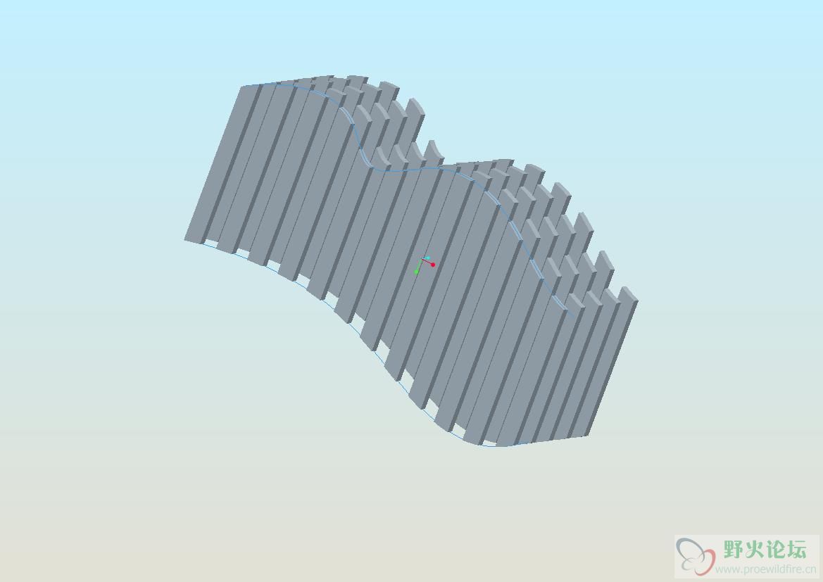

 楼主| 发表于 2012-2-5 19:39 | 显示全部楼层
是一次阵列成功,只有尺寸阵列,没用到其他阵列

发表于 2012-2-6 16:39 | 显示全部楼层
prt0001.prt.rar

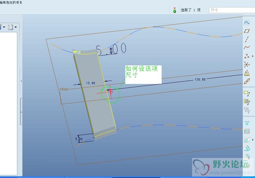

 楼主| 发表于 2012-2-7 13:01 | 显示全部楼层
1.jpg 0的尺寸怎么设的,找不到
