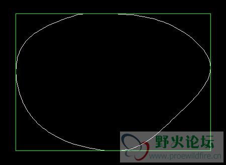

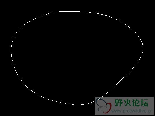

如图,有一个图形
我想用最快的方法知道这个图所占的轮廓大小,即如何得到下图绿线,使绿线与之相切。
类似于求 用最小的面积装下这个图形
84
97
发表于 2012-2-7 14:20 | 显示全部楼层
有一个模具设计外挂可以实现,如PRESSCAD,一般是做凹模刀口用的,里面的形状是刀口内形,选择后取向外偏移量,这里可以取0值就可以实现了。
发表于 2012-4-27 16:51 | 显示全部楼层
建议楼主下个燕秀工具箱,里面有个自动中心线功能可以实现楼主的要求。
