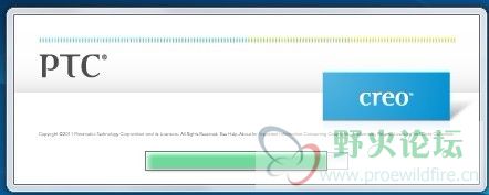

发表于 2012-2-4 12:27 | 显示全部楼层 |阅读模式
win7  64位,下载了软件,安装出现下面问题,看图,高手指点下。进度条一直卡在最后处,进不了安装界面。

发表于 2012-2-4 14:02 | 显示全部楼层
应考虑是否少了文件包,或电脑中缺失了Pro/E必需的外围支持软件(安装时要联接网线)JAVA以及.NET等等。

发表于 2012-9-10 21:22 | 显示全部楼层
解决方法好像有两个
这个问题,野火论坛里网友发现的解决方法好像有两个:
1.在Windows中新建一个管理员账户,切换到这个账户下安装,我试过了,可以顺利进入安装界面
2.打开setup.exe,停滞的画面如楼主发布的图片那样,然后让电脑休眠,再启动,不要关闭setup.exe,可以多试试几次。这是我在完全卸载了Creo Elements Pro 5 M140后安装成功。但是安装成功Creo Elements Pro 5 M090,之后就无法再使用方法2了。原因未知。
系统:Windows 7 旗舰版,32位
